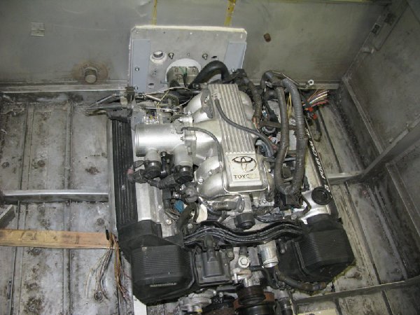

И ещё вспомнился мне один случай. Часто у меня покупают моторы 1UZ-FE, бензиновый мотор, производства Toyota. Объем двигателя, см3: 3969. Мощность двигателя, л.с/оборотов-мин: 256/5400. Крутящий момент, н-м/об.мин: 261/4600. Приобретают мотор в сборе с косой и компом, проверяют досконально лямбдозонд. Поинтересовалась, на какую машину хотят, а оказалось то и не на машину вовсе. На катер с водомётом двигатель покупают. В общем, народ у нас такой, нигде не пропадёт)). Ниже фото этого двигателя на водомёте.
