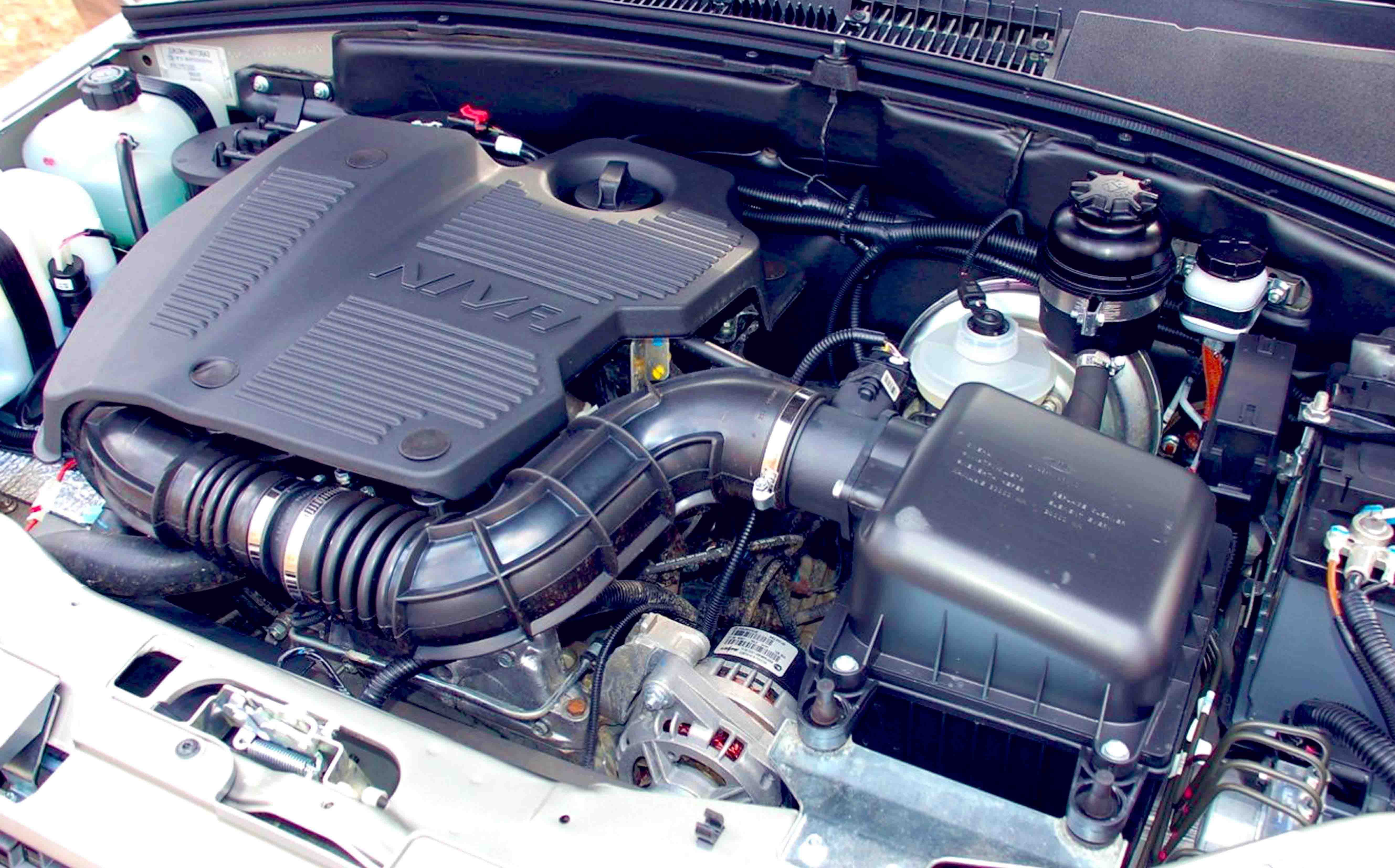

Многие владельцы автомобиля «Chevrolet NIVA», не довольные мощностными характеристиками двигателя, подумывают о тюнинге мотора. Не для кого не секрет, что двигатель, устанавливаемый на детище «GM» и «АвтоВАЗа» очень слаб (всего лишь 80 лошадиных сил) тем более для объема в 1,7 литра. Лично я считаю, что заниматься тюнингом этого мотора крайне неблагодарное занятие. Почему? Попробуем разобраться.
Самый надежный способ, с точки зрения сохранения ресурса мотора, это увеличить мощность путем увеличение рабочего объема двигателя. Стоит отметить, что, в каком направлении тюнинга двигателя вы бы не двигались, для начала, необходимо сделать более развитую выхлопную систему, убрав каталитический нейтрализатор. Далее растачиваем каналы головки блока цилиндров. Впуск – до 33 мм, выпуск – до 31 мм. Потом увеличиваем ход поршня до 84 мм, поставив коленчатый вал с маркировкой 2130. Поставив поршни 82 мм, получаем рабочий объем около 1,8 литра. Это самый надежный способ тюнинга этого двигателя. Правда прибавка к мощности будет очень маленькой, но все же будет.
Еще больше «раскачать» движок «Шнивы», продолжая увеличение рабочего объема. Нужно будет поставить 84-е поршни и расточить под них цилиндры, однако, такой двигатель уже не будет подлежать капитальному ремонту. Рабочий объем при таком тюнинге составит примерно 1,9 литра, а прибавка к мощности составит около 15-20 лошадиных сил.
Так что, тюнинговать мотор автомобиля «Chevrolet NIVA» или нет решать каждому владельцу самому, я, считаю, что эта машина для несколько других целей.

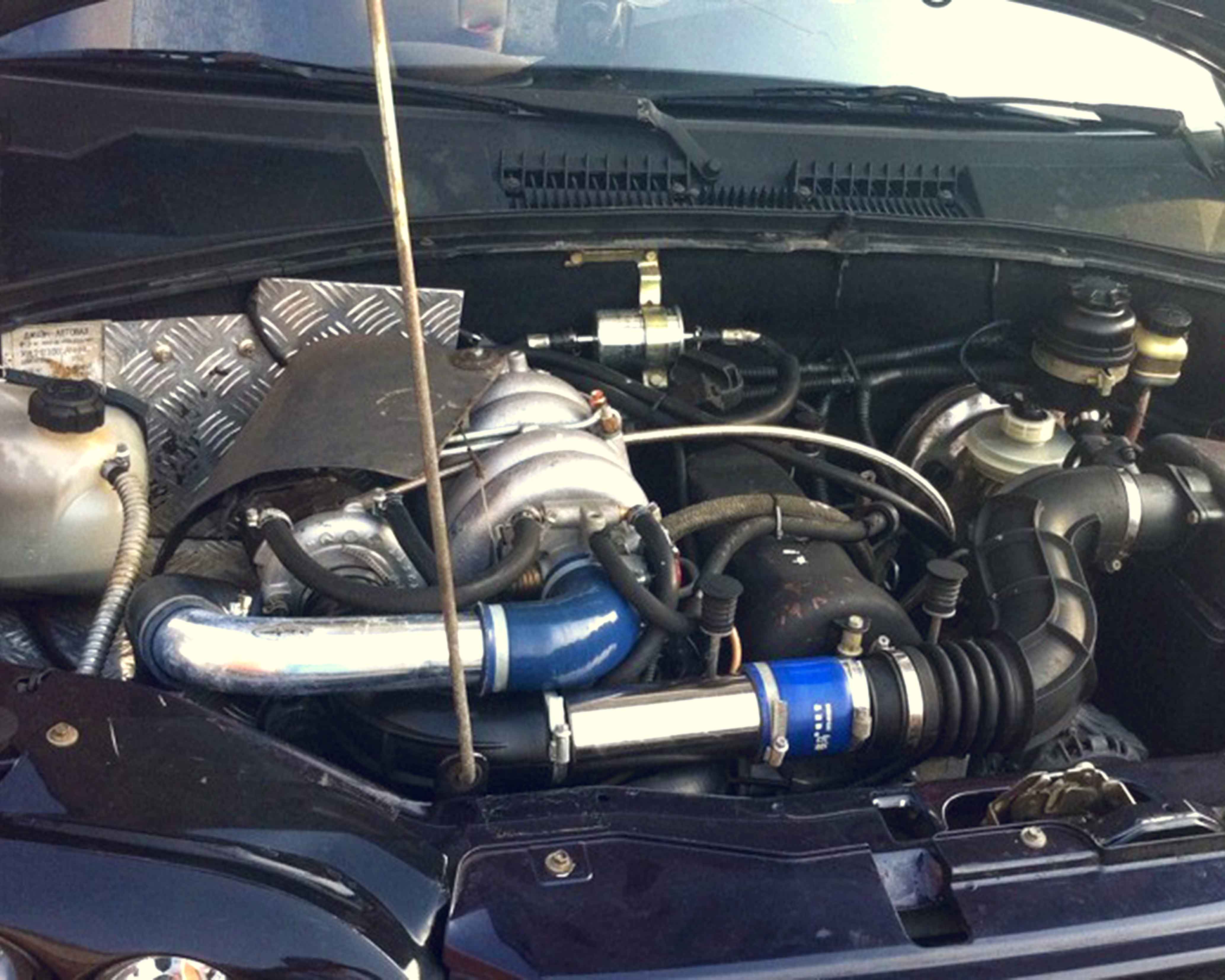

Вопрос тюнинга двигателя «Chevrolet Niva», как ни странно, довольно актуален. И достаточно часто встречается на тематических форумах автолюбителей. Главные претензии к этому мотору связаны, в первую очередь, с маленькой мощностью, довольно вялыми динамическими показателями и большим расходом топлива. Последнюю проблему тюнингом явно не решить, если не сделать только хуже! А так, ставят и турбины и атмосферный двигатель развивают. Просто машина очень вялая и на трассе хочется моторчик пободрей.
