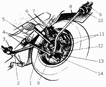

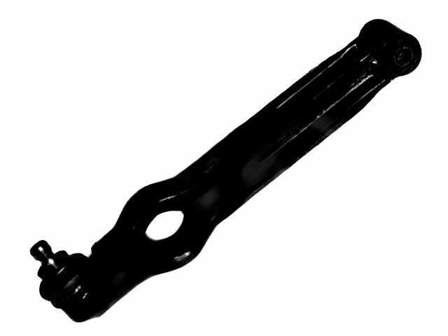

Передняя подвеска у автомобиля Daewoo Matiz довольно нежная и с необходимостью замены её рычага(см. рис. 1) автовладелец вынужден сталкиваться.
Проблема при замене чаще всего возникает при откручивании внутреннего болта, крепящего данный рычаг(поз. № 4). Болт нередко оказывается намертво "схвачен" коррозией внутри сайлентблока и его приходится аккуратно срезать с двух сторон ножовочным полотном, стараясь не повредить сайлентблок и лишь затем рычаг подвески можно снять.
Поскольку упомянутый болт имеет нестандарную резьбу, то его приходится либо заказывать в магазине(что не всегда возможно), либо ставить другой болт, со стандартной резьбой, но очень желательно - с контрагайкой(для надёжности).
