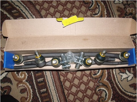

Для замены нам понадобится комплект тяг рулевой трапеции с необходимым крепежом.
Рулевая трапеция ВАЗ2101-07 трек чемпион

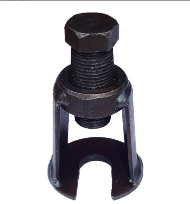

Я рекомендую трек чемпион за их надежность и проверенное качество. Съемник рулевых наконечников - типа стакан
съемник рулевых наконечников ВАЗ 2101-07
. Набор основного шоферского инструмента, монтажные лопатки. Аэрозольная смазка WD-40. Смазка Литол-24. Линейка или рулетка для измерения длины тяг.

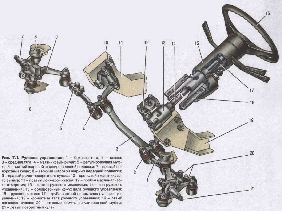

Рулевое управление ВАЗ 2101-07
Расшплинтовываем все гайки наконечников с помощью плоской отверки и плоскогубцев и аккуратно убираем в подходящую коробку. Брызгаем во все шесть гаек жидкий ключ WD-40 и сделав почти половину ремонта присаживаемся отдыхать минут на 15 :D . Отворачиваем все корончатые гайки рулевых наконечников ключом на 22 и убираем в коробку.
Далее чтобы не запутаться меняем тяги по очереди.
Одеваем съемник на рулевой наконечник тяги 1 идущей к поворотному кулаку левого колеса (по ходу движения), заворачиваем винт до выхода шарового пальца из конического гнезда, отсоединяем наконечник от поворотного кулака. Съемником аналогично отсоединяем второй рулевой наконечник присоединенный к рулевой сошке 2 и снимаем тягу. Берем новую тягу из коробки и выставляем на ней с помощью регулировочной муфты 5 такую же длину как на только что снятой, хомуты 20 на муфте пока не затягиваем. Длину тяги удобно мерить по обратной стороне по центровочным отверстиям заглушек шаровых шарниров. Устанавливаем тягу на автомобиль в порядке обратном снятию. Смазываем резьбу Литолом-24 и затягиваем шаровые пальцы новыми гайками и зашплинтовываем.
Далее меняем тягу правого колеса. С помощью съемника отсоединяем рулевые наконечники тяги от правого поворотного рычага 9 и маятникового рычага 4. Если съемником очень туго разбираются соединения, допускается обстучать их молотком и при разборке съемником дополнительно помочь монтажной лопаткой, главное не переусердствовать :D . После снятия тяги, измеряем ее длину и выставляем такую же на новой тяге и ставим ее на автомобиль, хомуты 20 муфты 5 так же не затягиваем . Устанавливаем новую тягу на автомобиль.
Меняем среднюю тягу. Снимаем с помощью съемника рулевые наконечники средней тяги 3 с маятникового рычага 4 и с рулевой сошки 2. Устанавливаем новую тягу на автомобиль, также смазываем резьбы и затягиваем новыми гайками и зашплинтовываем. После установки средней тяги затягиваем хомуты 20 на муфтах 5 левой и правой тяг ключами на 12 и 13.
