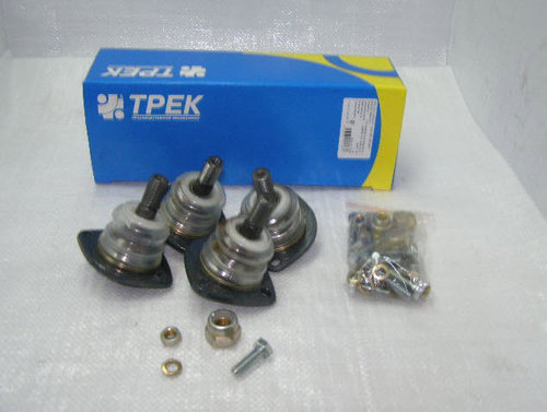

Для замены шаровых опор нам понадобится комплект шаровых опор 4 шт. Рекомендую фирмы трек чемпион или за рулем, можно кедр. Я беру такие.
применяемые шаровые опоры Трек Чемпион
Желательно сразу купить крепеж к рычагам и гайки к поворотному кулаку. Смазка в аэрозольной упаковке WD-40. Смазка Литол-24 или ШРБ-4.

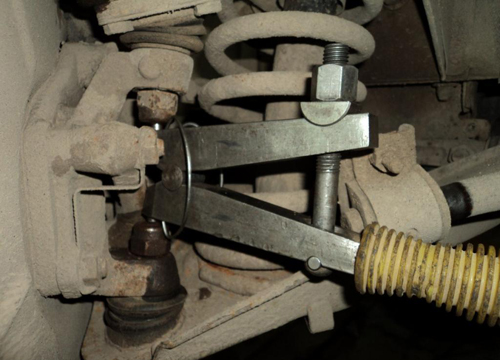

Ключем на 22 отверните на 2 оборота гайки крепления верхней и нижней шаровой опоры к поворотному кулаку. Между опорами устанавливаете съемник. У меня такой
съемник для шаровых опор ВАЗ 2101-07
, а можно обойтись и простейшим винт-гайка. Закручиваем болт съемника, выдавливаем пальцы опор из конических гнезд поворотного кулака.

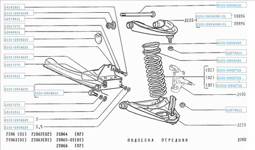

схема передней подвески
