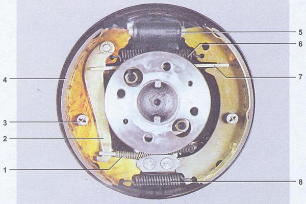

Вид тормозного механизма заднего колеса ВАЗ 2101-07
После снятия барабанов, снимаем тормозные колодки-4. Для этого расшплинтовываем соединение с рычагом ручного тормоза-2 и снимаем трос привода ручного тормоза -1 . Снимаем стягивающие пружины 6 и 8 и снимаем подпружиненные фиксаторы-3. Все детали аккуратно складываем в подходящую коробочку, чтобы не потерять. Осматриваем тормозные цилиндры-5, не должно быть подтеканий тормозной жидкости, разрывов пыльников. Осматриваем тормозной барабан, на нем не должно быть большого износа от колодок. Тормозные накладки на колодки можно и переклепать, но я не буду рассматривать этот вариант, тем более времена тотального дефицита запчастей прошли :D .
Начинаем сборку в обратном порядке. Ставим новые тормозные колодки-4 начиная с верхней части, надеваем на них стяжную пружину-6 и распорную планку-7, устанавливаем их на место, растягивая стяжную пружину самими колодками. Нижнюю стяжную пружину-8 удобно ставить одев ее одним ухом на одну колодку и натягивая ее за другое ухо на другую колодку прочной тряпкой, которую потом снимают. После установки пружин, ставим пружинные фиксаторы -3(желательно новые) и шплинтуем рычаг привода ручного тормоза-2. Одеваем на место тормозные барабаны и вворачиваем направляющие втулки колес. На этом самое трудное закончилось :D . Поддомкрачиваем автомобиль одеваем по очереди колеса, затягиваем болты и убираем металлические подставки. После этого регулируем натяжение троса ручного тормоза, чтобы ручник срабатывал на три-четыре щелчка. Убираем все подкладки из под передних колес, складываем весь инструмент, убираем за собой мусор и едем проверять автомобиль. Если тормоза работают правильно, то все получилось хорошо :D .
