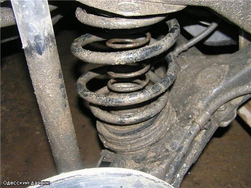

Вообще, на будущее, лучше брать усиленные пружины. Они особенно уместны, если автомобиль на газу и в багажнике стоит газовый баллон, или вы возите постоянно какие- то грузы. С такими пружинами машина, вдобавок, будет выше и не зацепится лишний раз за паребрик. Проверенный вариант польские Magnum Tehnology, они одни из самых дешевых, но ни разу не было брака из проданных мной сотен пар. А вот амортизаторы этой фирмы брать точно не стоит - примерно 50% брака! И еще, передние пружины на Ланосе с объемом 1.5 и 1.6 разные и не взаимозаменяемые, как и корпусы амортизаторов и передние подшипники.
