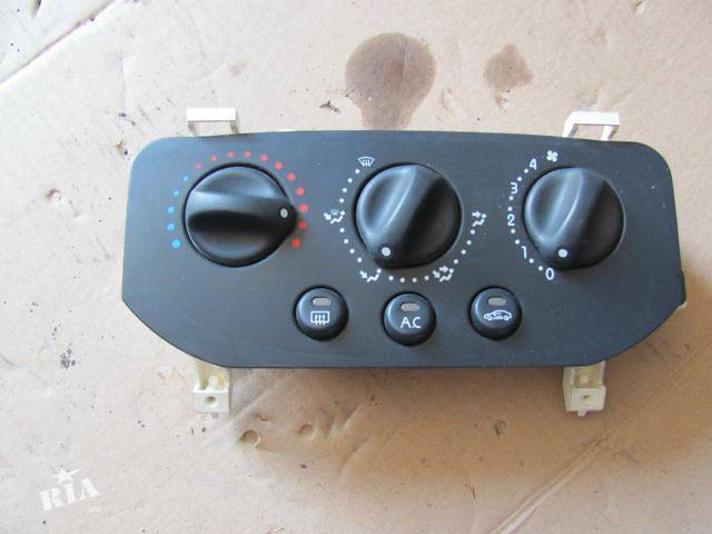

Последнее время я заметил, что в салоне Renault Clio Symbol, 2005 г.в., независимо от того какое направление воздуха я выбираю (ноги/лобовое, лицо/ноги или просто ноги), более сильно дует именно на лобовое, причем на лобовое дует даже тогда, когда стоит режим "ноги" или "лицо", а по назначению воздух практически не поступает. Фильтр салона менял, ситуация не изменилась. Меня интересует, я с этой проблемой самостоятельно (не обладая глубокими теоретическими знаниями) смогу разобраться? Фото панели переключения прилагаю, для ясности!)

Судя по подробно сделанному Вами описанию проблемы, а так же и приложенной для более точного определению проблемы фотографией можно сделать вывод, что из строя вышла ручка переключения смены положений обдува. В Рено часто такое бывает. Панель управления климатом салона изготовлена из не очень качественного пластмасса. На переключателе просто напросто вышел из строя стопорок, переключающий положение жалюзей. Проблема снимаетсяя заменой самой ручки переключения. Самое главное найти по наличию эту ручку, можно даже и бывшую в употреблении, главное с хорошо сохранившимся стопорком. Сами Вы справитесь с этой неполадкой без особых проблем. Для поиска нового переключателя рекомендую изначально демонтировать старый для более точного определения его вида при покупке нового.
