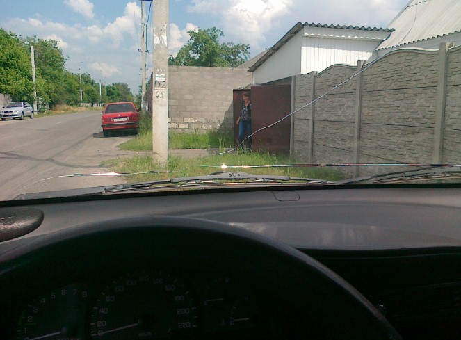

Спасибо ребята за советы. Но пока я думал, что делать, буквально за несколько дней трещина поползла еще больше. Так вышло, что нужно было работать на авто и предпринимать каких либо действий времени не было. За первый день трещина стала в 2 раза больше, еще за несколько дней поползла в другую сторону. В конечном результате вышло вот так:
На одном из фото не сильно видно, но с внутренней стороны хорошо видно, что трещина по всему стеклу. Пока обзору не мешает буду так ездить. Как думаете на долго моего стекла хватит?
