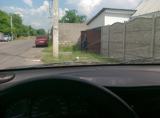

Возникла не так давно проблема не из откуда. В лобовое стекло попал камешек, который дал очень маленькую трещинку, на затемненной полоске от солнца в верху стекла. Я ее даже не заметил, по началу. Решил помыть автомобиль, выгнал машину на улицу, на солнце. Солнце у нас уже припекает и оно нагрело стекло очень сильно. Я включил холодную воду и начал поливать кузов холодной водой. Зная, что на горячее стекло лить холодную воду нельзя (треснет), начал с кузова. Но холодная вода стекала и на стекло, как раз попала на этот участок стекла, где трещинка в несколько мм. В результате прямо на моих глазах, стекло треснуло с самого верха и в низ на 10 см.
Вот теперь проблема: за сверлить - говорят не поможет, зря деньги выкинешь. Оставить так - треснет дальше и придет в негодность. Что посоветуете?

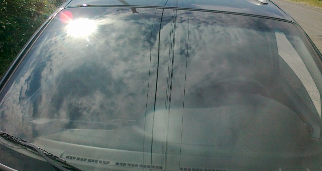

Спасибо ребята за советы. Но пока я думал, что делать, буквально за несколько дней трещина поползла еще больше. Так вышло, что нужно было работать на авто и предпринимать каких либо действий времени не было. За первый день трещина стала в 2 раза больше, еще за несколько дней поползла в другую сторону. В конечном результате вышло вот так:
На одном из фото не сильно видно, но с внутренней стороны хорошо видно, что трещина по всему стеклу. Пока обзору не мешает буду так ездить. Как думаете на долго моего стекла хватит?

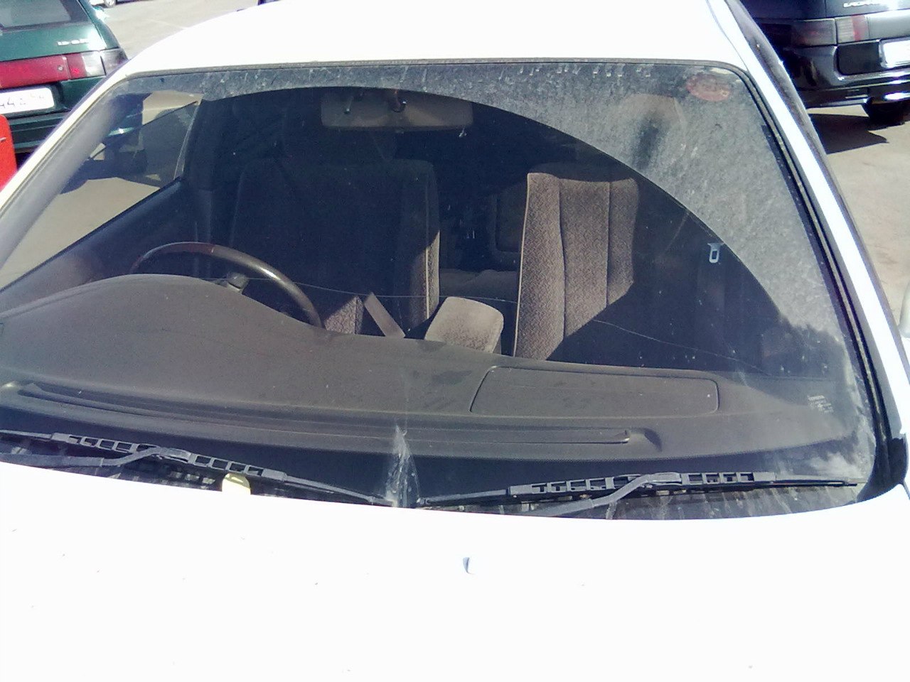

Здравствуйте, посмотрел фото треснувших стекол, хочу рассказать вам что не стоит ездить с таким стеклом, даже при малейшем трещине. У меня Тойота Чайзер, я её купил с разбитым стеклом, и буквально откатался чуть меньше полугода. Трещина была небольшая, потом с каждой неделей всё больше и больше. В итоге ехал по трассе, примерно 180-190 км/ч и попал просто мизерный камешек, и всё полетело в меня. При такой-то скорости! Благо я сорентировался и уехал в право на тормозах. В итоге всё стекло вдребезги, хотя лобовое стекло было стоковское, родное японское. Так что, друзья, меняйте лучше сразу лобовое стекло. Вот фото, какая изначально была трещина.
