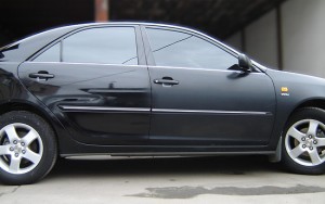

Полировочные пасты и карандаши, это конечно хорошо, но вот только все это работает в лучшем случае до второй или третьей мойки автомобиля, а затем проблемные места опять вылезают. Не будете же вы полировать автомобиль по несколько раз в год? Самый оптимальный вариант, это абразивная полировка. Это тот случай, когда идет не просто полировка автомобиля, но и с лакокрасочного покрытия кузова снимается тонкий (в несколько микрон) слой верхней поврежденной краски. После подобной обработки автомобиль в целом принимает вид совершенно нового. Правда стоит эта процедура от 5-ти до 10-ти тысяч в зависимости от размера авто.
Вид до и после:
