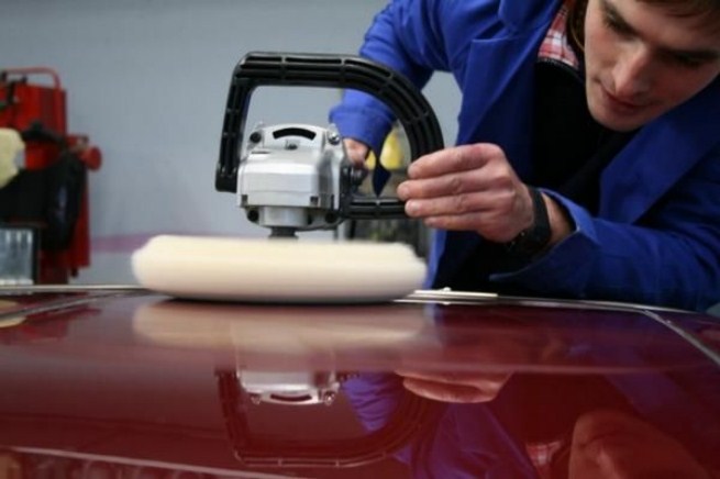

Если вы в гараже будете полировать, то в принципе все равно какая погода. Лучше полировать все поцарапанное крыло, а не только место царапин. Иначе может отличаться по цвету. Вообще, если вы никогда этим не занимались, то лучше поехать на сто. Темпо- неплохая полировочная паста, но есть еще специальные карандаши которыми можно закрасить царапины, если они не сильно глубокие. Темпо же подходит для всех видов красок включая металлик.Полировать нужно конечно машинкой полировочной, а не вручную.Результат будет заметнее.

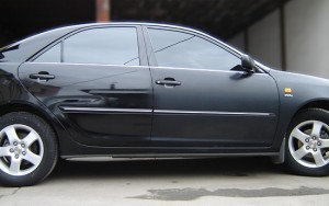

Полировочные пасты и карандаши, это конечно хорошо, но вот только все это работает в лучшем случае до второй или третьей мойки автомобиля, а затем проблемные места опять вылезают. Не будете же вы полировать автомобиль по несколько раз в год? Самый оптимальный вариант, это абразивная полировка. Это тот случай, когда идет не просто полировка автомобиля, но и с лакокрасочного покрытия кузова снимается тонкий (в несколько микрон) слой верхней поврежденной краски. После подобной обработки автомобиль в целом принимает вид совершенно нового. Правда стоит эта процедура от 5-ти до 10-ти тысяч в зависимости от размера авто.
Вид до и после:

Наносите полировку небольшими мазками, она должна растираться по поверхности в небольших количествах (к примеру на крыло у вас уйдет пара- тройка столовых ложек, если ими измерять). Наносить стоит круговыми движениями до полного втирания.
