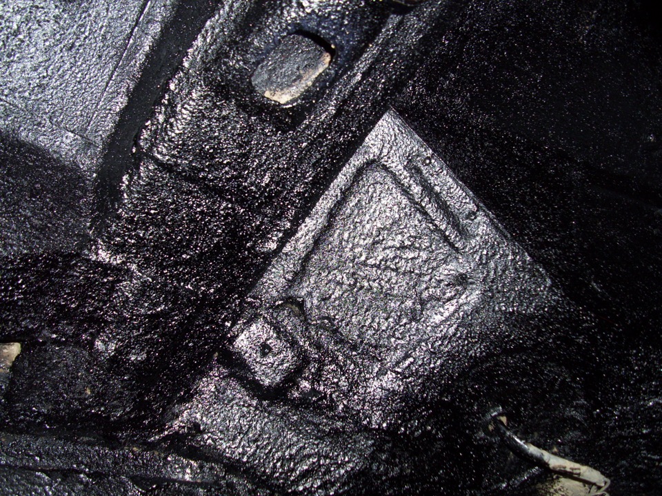

У меня Daewoo Matiz 2012 года. Покупала его новым из салона. Через год с небольшим обнаружилось, что на кузовных деталях, в частности на днище автомобиля образовались маленькие ржавые точки. Чтоб ржавчина не распространялась дальше решила сделать полную антикоррозийную обработку днища.
Происходило это так. Сначала машину тщательно помыли снизу и высушили горячим воздухом, а после нанесли “Тектил” с помощью распылителя под давлением, а сверху вскрыли антигравием. Два дня машина сохла, но зато я теперь спокойна - днище надежно "запечатано"

Купил автомобиль Таврия уже не первой свежести, автомобилю 8 лет. Решил не доверять прежнему хозяину и самому обработать кузов от коррозии. В первую очередь поснимал карты и освободил багажник для лучшего доступа к металлическим деталям, потом все промазал "мовилем", наносил в несколько слоев. После этого принялся за днище. Перед обработкой днища пришлось как следует попотеть, задача состояла в тщательной подготовке. Необходимо полностью очистить днище от грязи и посторонних элементов, по возможности до заводской обработки или до метала. Потом опять "мовиль", кисточка и несколько дней мучения. После обработки пережили зиму - решил заглянуть под машину. Все отлично, днище не пострадало как и колесные арки, пороги и остальные обработанные части автомобиля. Считаю что антикоррозийная обработка это просто необходимость для наших автомобилей.
