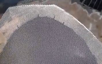

Сообщение mutkoglo-andrei » 27 июн 2014, 20:17
Здравствуйте! Данный вид ремонта сгнивших деталей кузова автомобиля хорош, но существуют методы менее затратные, как в плане денег, так и по времени. Одним из низ является - использование в ремонте коррозии алюминиевой сетки и специальной стекловолокнистой шпаклевки. Таким способом ремонт автомобиля можно выполнить в течении полу часа. Технология очень проста - 1) вырезаем пораженный коррозией участок металла, 2) при помощи холодной сварки, крепим предварительно вырезанный кусок сетки, 3) наносим шпаклевку, а затем ошкуриваем. а после этого уже можно грунтовать и красить кузов. Такой ремонт вполне качественен и долговечен, убедился я в этом на примере одноклассника, который успешно эксплуатирует свой автомобиль после такого ремонта, вот уже 3 года.
вот примерный вид такого ремонта
