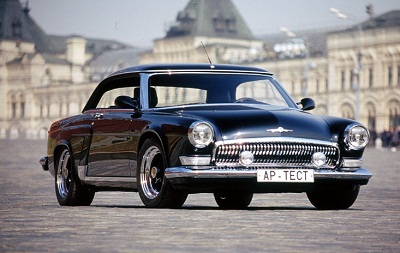

Сообщение Игорь » 04 ноя 2014, 20:02

Сообщение pechurin.veniamin » 08 фев 2017, 16:38
Данный экземпляр по моему на шасси BMW да и начинкой.
