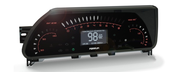

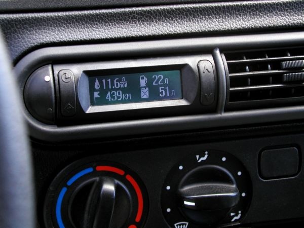

Прочитал и сразу возник вопрос к автору, а зачем именно устанавливать планшет? Если целью является мониторинг системы: температура, обороты, частота и т.д. то есть специальные устройства начиная от конкретно заточенных под определённую марку автомобиля и заканчивая универсальными под например жигулёвский или тавриевский инжектор. Вот например краткое перечисление функций подобного гаджета для Шевролет нивы:
Выполняет функции:
Диагностические параметры (ЭСУД)
- Температура двигателя;-
- Расход воздуха;
- Угол опережения зажигания;
- Положение дроссельной заслонки;
- Напряжение бортовой сети;
- Положение педали газа (для ЭПГ);
- Положение регулятора холостого хода;
- Считывание кодов неисправностей (ошибок);
- Сброс накопленных контроллером ошибок;
Параметры комбинации приборов
- Текущая скорость;
- Максимальная скорость за последний км.;
- Обороты двигателя;
- Максимальные обороты двигателя за поездку;
- Максимальные обороты двигателя от включения зажигания;
- Уровень топлива;
- Общий пробег;
- Прогноз пробега на остатке топлива;
- Средний расход топлива;
- Мгновенный расход топлива;
Техобслуживание
- Замена масла ДВС и КПП;
- Замена свечей;
- Замена ремня ГРМ;
- Замена воздушного фильтра;
- Замена топливного фильтра;
Спортивные функции
- Время прохождения мерного участка;
- Время разгона до 100 км/ч;
- Shiftlight;
Аварийные и сервисные предупреждения
- Предупреждение о низком уровне тормозной жидкости;
- Превышение порога температуры охлаждающей жидкости;
- Превышение порога оборотов двигателя;
- Предупреждение о выходе напряжения АКБ за допустимый диапазон;
- Предупреждение о превышении порога скорости;
- Предупреждение о потере связи с ЭСУД;
- Предупреждение о включенных габаритных огнях при выключенном зажигании;
Ну а если приследовать цель "мультимедиа комбайна" то сейчас рынок позволят выбрать из огромнейшего количества магнитол с огромными экранами навигаторами и прочими функциями не уступающими планшету, причём вопросов с установкой намного меньше ибо придумывать ничего не надо - в каждом автомобиле есть штатная магнитола которую мы можем заменить или пустой слот под неё. Поэтому мне кажется установкой планшета могут заниматься только те кто работает с тюнингом двигателей и систем современных автомобилей напичканых электроникой....
Для всех же остальных имхо не заморачиваться, хотя идея имеет право жить и я думаю что некоторые форумчане вполне могут ней заинтересоваться.
внешний вид универсального датчика
датчик для Шевролет нивы
