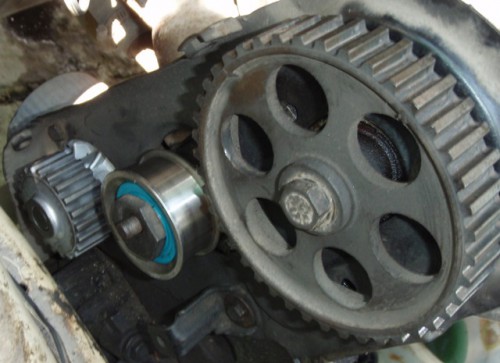

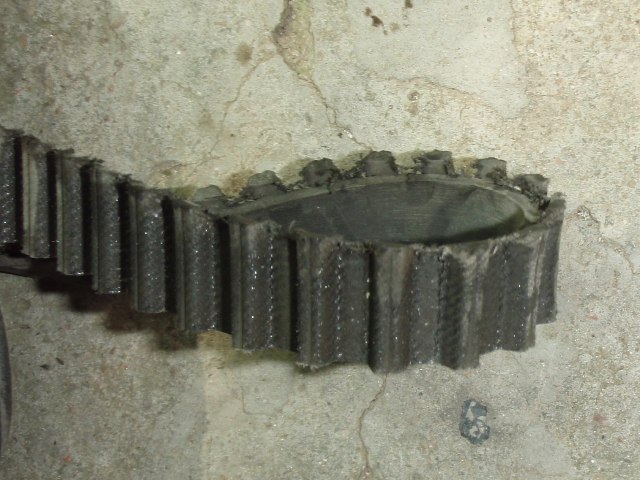

Бывают случаи когда ремень ГРМ на автомобилях семейства ВАЗ 2108..10 8-кл. начинает стираться с одной стороны , обычно той которая к двигателю.Причиной является еле уловимый износ натяжного ролика,причем сам агрегат не подает признаков не внешнего ни внутреннего повреждений. Замена ролика новым устраняет проблему сразу.Можно так же выйти из положения подкладкой тонких шайб под старый ролик. Не забываем заменить и сам ремень.Выполняем все стандартные инструкции по замене ремня который должен быть не перетянут и не слишком слаб(это очень важно!)

Спасибо за совет! Теперь я понял, почему на моей 21099 ремень стерся буквально за несколько тысяч после замены. До этого покупал ремень "Хорс", о котором слышал много хвалебных отзывов и ролик, если не ошибаюсь "КрафтТеч". Замену производил на сервисе- оставил машину и через время забрал, а спустя две-три тысячи, при прогреве двигателя в гараже с утра ремень порвался. Причем я сразу, как заглохла машина, подумал о ремне, но тут же вспомнил, что менял недавно и начал искать причину в другом. В итоге получасовых колдований под капотом, отогнул кожух ремня ГРМ и удивлению небыло предела. Теперь буду чаще заглядывать туда во избежании внезапной поломки где-нибудь на трассе!

Во первых - никаких шайб под ролик подкладывать НЕЛЬЗЯ. Смещение оси ролика относительно оси ремня приводит к тому, что ремень может самопроизвольно выйти из ручья ролика. К чему приведет - сами понимаете.
Во вторых - как временный выход можно ролик перевернуть на 180 градусов. Тогда постепенно будет изнашиваться другая сторона ручья. Это помогает достаточно надолго.
Ну и в третьих - проблема решается раз и навсегда покупкой КАЧЕСТВЕННЫХ ремня и ролика, а не распиареного "Хорс". Парочка ремень Гейтс и ролик Рувиль позволяет забыть об этой болячке НАВСЕГДА!

Доброго времени суток! Была и у меня такая же беда. Поменял ремень ГРМ на хороший BOSH вместе с натяжным роликом, но то-ли натянут был слишком, то -ли с роликом что-то не так. Не уследил, стерся ремень от трения о шляпку болта которым прикручивается к блоку двигателя пластина защиты от грязи. Поставил другой ремень фирмы Gates и ролик этой же фирмы, но ремень независимо от натяжения (в пределах допустимых значений) сползал в сторону двигателя или наоборот от двигателя. Пришлось поменять нижний шкив на коленвале и верхний на распредвале. Износ был незначительным, но влиял на работу ремня. Проблема решилась. Заодно и водяной насос поменял, люфт был минимальным, но раз уж все разобрал. Меняются шкивы несложно. Следует помнить что в зависимости от года выпуска машины зубья на шкивах могут быть П-образные (на старых) и U-образные. Соответственно на ремне зубцы должны быть таки ми же.
