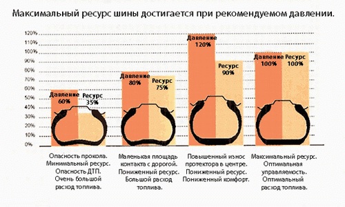

Стандартное давление в шинах большинства автопроизводителей 2,0-2,2 атмосфер. Величина 2,6-2,8 относится к коммерческой технике и то под повышенной нагрузкой. Можно также отметить скоростные шины на спортивных автомобилях. Скоростными можно назвать шины с индексами скорости W (270 км/ч) и Y (300 км/ч). Напомню, что у большинства автомобильных компаний скорость принудительно ограничена на отметке 250 км/ч. И это для тех автомобилей, которые могут достичь этой скорости. 95% автомобилей, которые Вы встречаете на дорогах не могут набрать и 200 км/ч.
Повышенное давление приводит понижению комфортности автомобиля. Но это самое малое зло, из тех, что могут привнести в Вашу жизнь перекачанные шины. Излишняя жесткость проявляется повышенной нагрузкой на ходовую часть. Скорый выход из строя амортизаторов ,сайлентблоков и других элементов подвески автомобилю обеспечен. От постоянной тряски, при ослабленном кузове, могут трескаться сварные швы. Да и внутренний корд самой автошины от длительной повышенной нагрузки может просто лопнуть.
Пониженное давление также ведет к неприятностям.
1. Ухудшается управляемость автомобиля. Реакции на поворот руля "размазываются".
2. Это неизбежно ведет к ускоренному и неравномерному износу рисунка протектора.
3. При резком повороте колесо может самопроизвольно разбортироваться.
4. Однозначно повысится расход топлива.
Понижение давления в шине в зимний период – заблуждение. В таком случае ухудшится удельное давление в пятне контакта. Понижать давление целесообразно на слабонесущих поверхностях – рыхлом снегу, песке.
