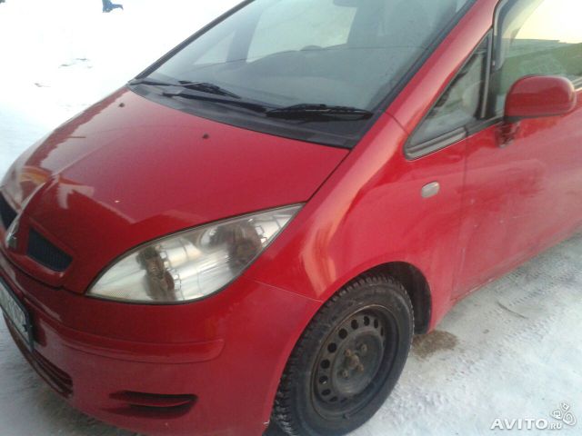

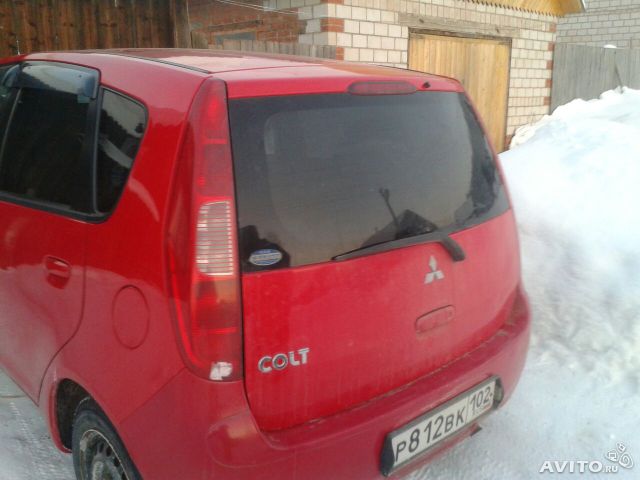

Задумалась о покупке этого авто. Все устраивает, все нравится. Несомненным плюсом считаю что автомобиль оригинал, правый руль не смущает, скорее наоборот. Ржавчины и прочих неприятностей на машине нет, расход 7 литров на 100 км. Вариатор заменен совсем недавно, о чем есть подтверждающие документы. Все бы отлично, но... толкать и таскать на тросе машину с вариатором нельзя, а что если я где нибудь застряну? Что скажете?
Год выпуска: 2003 в РФ с 2009
Пробег 198000 км
Коробка автомат вариатор
Руль правый
Клиренс 13500 мм
Цвет красный
