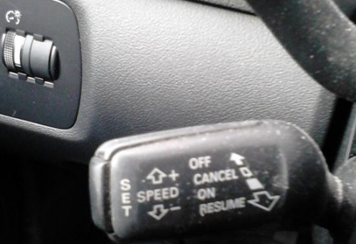

Никак не разберусь с опцией круиз-контроль. С одной стороны, пользоваться нею очень удобно: зафиксировал нужную скорость и едешь спокойно, ноги свободны, хоть танцуй. Однако, когда появляется дорожный знак, позводяющий ехать быстрее, т.е. снимающий ограничение скорости, то приходится чуть нажимать на педаль тормоза, чтобы отключить опцию, затем набрать нужную скорость и, при наличии благоприятной обстановки на дороге, включить ее вновь. Такой порядок действий создает определенные неудобства. Судя по надписям на самом рычажке включения опции круиз-контроль, во время движения, не отключая опцию, можно увеличивать и уменьшать скорость. Только, как это сделать я никак не могу сообразить. Может кто-то подскажет?

Вы не в полной мере разобрались с работой функции круиз контроля Вашего автомобиля. Совершенно не нужно нажимать на тормоз и производить отключение функции при желании увеличить скорость. Для увеличения скорости без отключения круиз контроля есть два вариант. Первый вариант, стоит просто нажать на педаль акселератора, то есть газа, и довести скорость до требуемой. Если Вам нужно увеличенную скорость сохранить, то следует просто нажать SET. Параметры скорости сохраняться и машина продолжит движение на вновь установленной скорости. Если хотите вернуться к прежней величине скорости, то отпустите педаль газа и машина сама снизит скорость до ранее установленных параметров. Второй вариант, увеличить скорость при помощи подъёма рычажка вверх SPEED+. Скорость будет увеличиваться с каждым подъёмом рычажка примерно на один км в час, то есть десять движений рычажком вверх, скорость на десять км больше. Удобно и просто. 8-)
